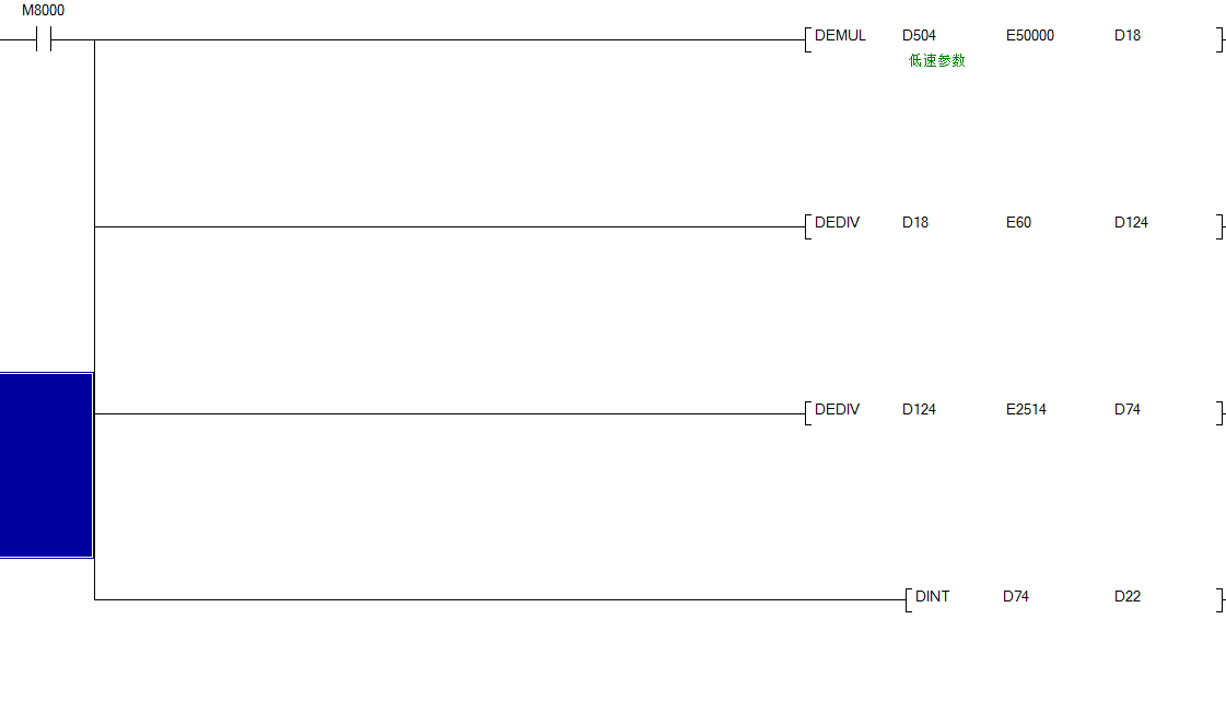

描述:别人编程

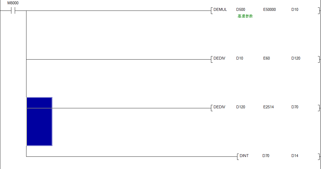

描述:别人编程

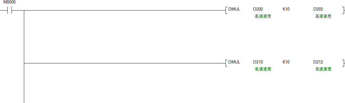

描述:自己编程
谁可以帮我解译一下程序中E50000 ,E60,E2514,是什么意思,它们之间是什么关系,这样写程序有什么好处?我就只会简单的行程控制,请各位大侠指点一二,感谢!

E****是浮点数,计算精度更高,不过也需要PLC有支持浮点数运算的指令。
