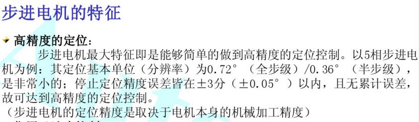

步进电机步进角1.8°,这个是电机的物理特性,就是说电机动一下最少转1.8°,是这个意思吗。不细分的情况下200个脉冲一转,那么我现在两倍细分。400个脉冲转一圈,这个没有疑问,如果是2个脉冲电机动一下,转1.8°也是没疑问的,问题现在来了,如果是1个脉冲,电机是转0.9°还是不转。之前的理解是细分了,步进角跟着改变,今天看了下资料,步进角是电机的物理特性,物理特性怎么可能改变呢,所以我现在的理解是细分为了缓解低频振荡,并不是提高精度,发1个脉冲电机是不转的,对吗。本人来没有实际试验过,手头没有多余的步进

细分也是物理特性!!!准确说是电磁物理性~~~~~~
1是数字,1+1的结果也是数字!

细分是改变不了精度的,1.8度就是1.8度。

PLC发脉冲到步进驱动器,步进电机接受步进驱动器的控制。

看看这种情况
