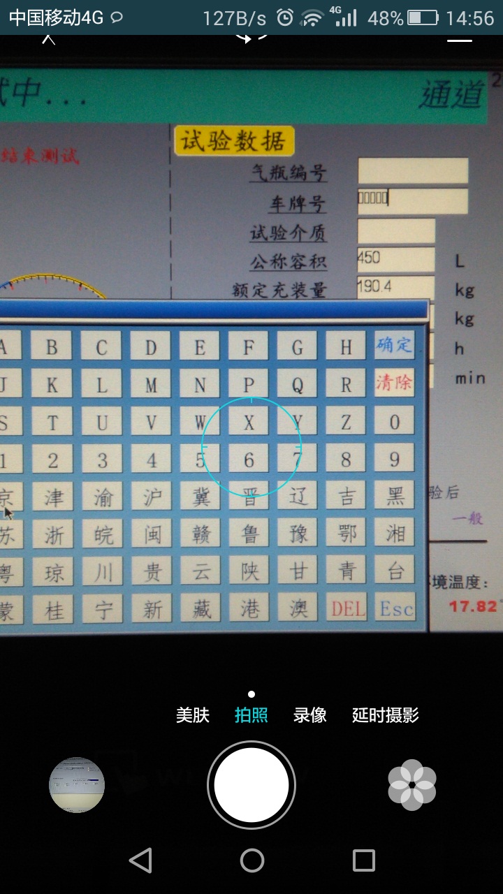

威纶通触摸屏自制的中文键盘!
仿真没有问题,但是下载到触摸屏中
打出来的中文字却出现了框框!
求大神

就这样的

可能是中文字体没有加载到HMI内。更新OS韧体,写入工程文件时候勾选字体文件看看可以不。
