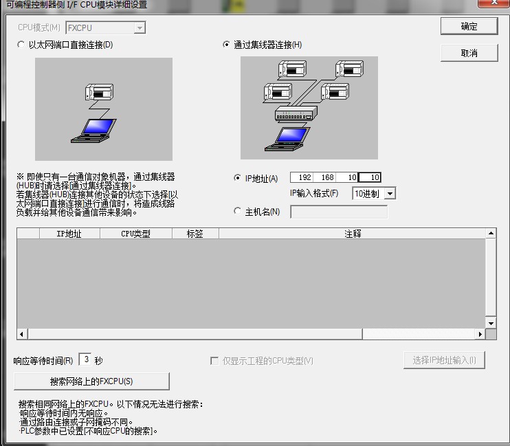

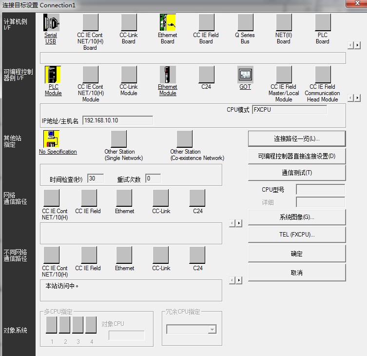

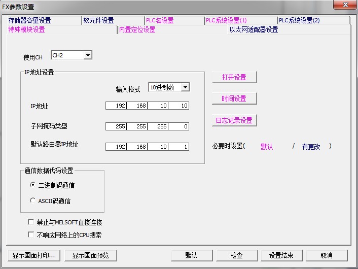

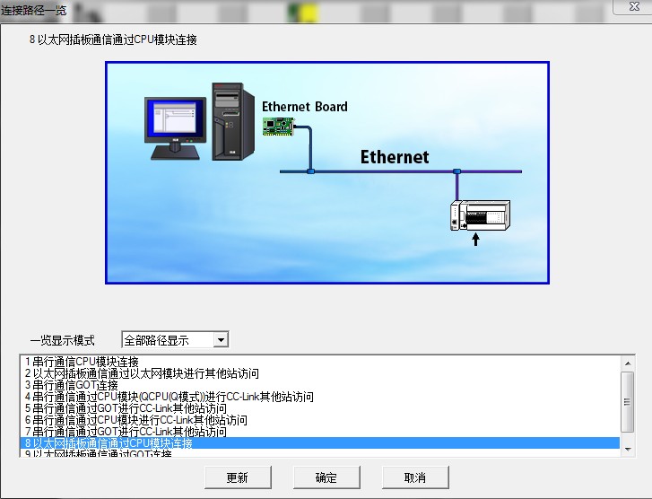

FX3U-ENET-ADP和电脑直接通信,用的是GX work2 v1.53 ,简单连接应该不用IP吧,设置IP和不设IP时都连过,就算通信不上,是不是参数设置还有要求,或者是软件版本过低,求大神指导。

在连接目标中 :计算机侧选择以太网板卡、可编程控制器侧 (PLC Module中)选择以态网端口直接连接就行。
早试过了,就是通不上

首先要写一个PLC程序,在PLC参数里面设置好PLC的IP地址,先用串口下载写入PLC程序。断电重启。将电脑的IP地址与PLC设置到同一网段。再连接plc的时候,在连接目标里面选择要连接plc的ip地址即可。
不行,老是标出:”试图写入连接可编程控制器不支持的数据“,一设IP就写不进去,是不是GX WORKS 1.53 版本过低啊,还是其他原因
