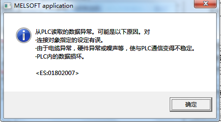

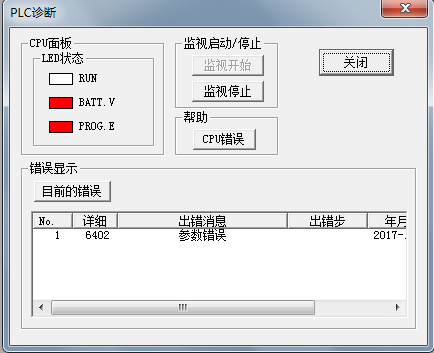

各位高手,好!
我这有一台老式设备,使用的是三菱FX2n的PLC,现在通过电脑检测,故障代码为6402,参数错误,导入出来程序也是空的,现在最大的问题就是没有原程序,请各位大神告知有什么办法可以处理

跟據你報警的英文顯示是:電池錯誤,程序錯誤。請你換電池,並復位。復位就可。

可我无法导出程序,要怎么复位,请赐教

因为没电池了 重新写呗!1楼都说的这么直白了

你原有的程序已壞,請你(用電腦來說吧)格式化內存。
