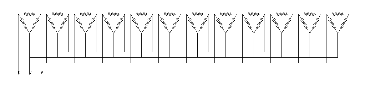

是这样的,现有60Ω的电阻若干,做三相纯电阻实验台,电阻怎样尽量在少用的情况下产生136A的瞬间线电流,我的接法是用12组每组3根三角形接法的方式来产生380/60=6.4,6.4*1.732=11.1,11.1*12=133来产生133安的电流的,然后负责人说不行,这样浪费电阻了,电阻要超额用,136A要求的只是瞬间,然后我半天也没有拐过弯来,想不到还有怎样的接线方式比直接并联还能省电阻而产生136A的电流了,求大神赐教,附设计的接线图

電壓多少?
電阻功率多少?
作什麼用?

额定电压380V,电阻我计算的实际功率是2.5KW,额定是3KW,做实验用,要产生90KVA的瞬间电流

1. 你的U  V   W  是三相电源吗?2. 按你的图看等于在三相电源上并联了12个等功率的负载。3 . 136A的瞬时电流是在U  V  W  上测得的吗?如果以上三项成立你的接法我认为是完善的。

对的,是三相380,是每相都并联了一个60Ω的电阻,三相一共有36个,并没有测试,只是计算出了单个相电流等于6.4A,(0380/60=6.3333A),然后每相12个总共就是76.8A(12*6.4=76.8A),然后我的是三相三角形接法,线电流就是根号3倍相电流,也就是133A(76.8*1.732=133.01A),我也认为我没错,但是负责人说,要改变接线方法节约的使用电阻的个数,要求的136A还要能达到,我就转不过弯来,想不出有什么方法可以做到

实在功率,因为是纯电阻的实验台,所以没有无功功率,也就是实在=有功

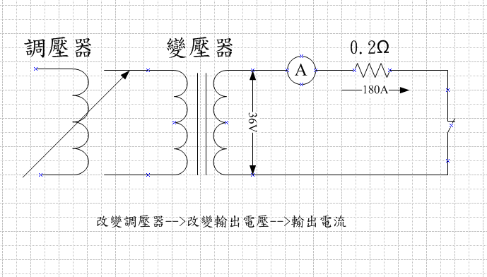

之前做過類似----過電流保護開關測試。(單相)
