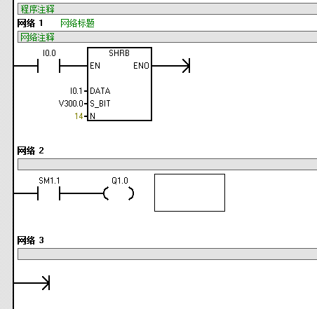

有两个探头输入和一个输出,一个探头检测工位,每走一个工位探头有一个输入,另一个探头检测工位中有无工件,如果工位有工件需要在十几个工位后给输出,如果没有工件的工位需要在工位走到十几个工位后关闭输出,因为检测位置和输出要延迟十几个工位,不知道怎么写了,希望有大神可以帮助。

用移位指令就可以了

移位不太会写,可以写个例子吗

用位移指令写

SM1.1没有被置1是怎么回事
