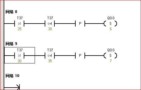

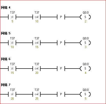

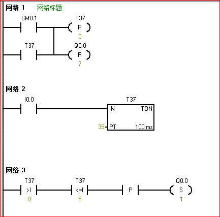

请求一个“”七盏灯循环亮“”的程序,求大神们帮下忙

发表于: 2017-03-03 17:31
用移位指令就好了

发表于: 2017-03-04 09:53
这个问题单片机里面就是采用移位指令,PLC编程也可参考!

发表于: 2017-03-04 10:20
置位复位指令程序看看

发表于: 2017-03-04 14:40
用7个定时器,依次启动下一个定时器,首尾相接

发表于: 2017-03-14 13:46
我刚发个程序,就是你需要的·你自己查看

发表于: 2017-04-08 16:59
移位指令超级简单
