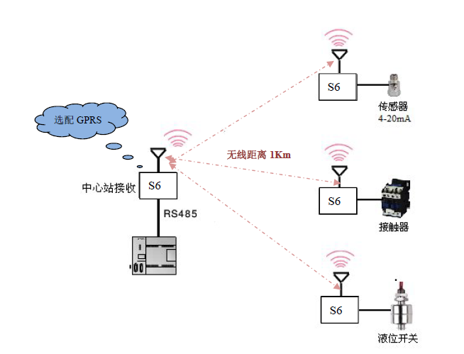

可以用广州巨控PLC专用无线通讯模块,有近距离的433M方式,也有不受距离限制的GPRS的方式。
1、433M方式
传感器------PLC 无线互联,主站可以采集远程从站的开关或模拟数据,一个从站可以带8 个数字模拟输入,4 个继电器输出。

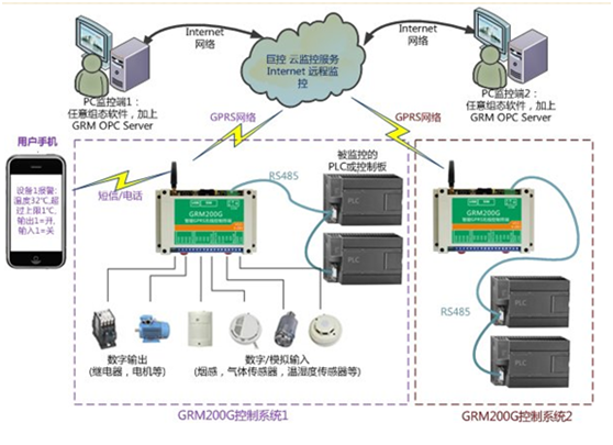

2、GPRS模块点对点
多个GRM模块之间可以通过GPRS网络,直接点对对进行双向交换数据,配置简单,客户无需任何网络知识和搭建服务器.
典型应用包括:远程的传感器数据传给PLC,远程的多个PLC之间交换数据,PLC和远程设备之间联动控制等,如下图(以下的GRM模块必须是G系列的模块,而且需要插入开通GPRS的手机卡。

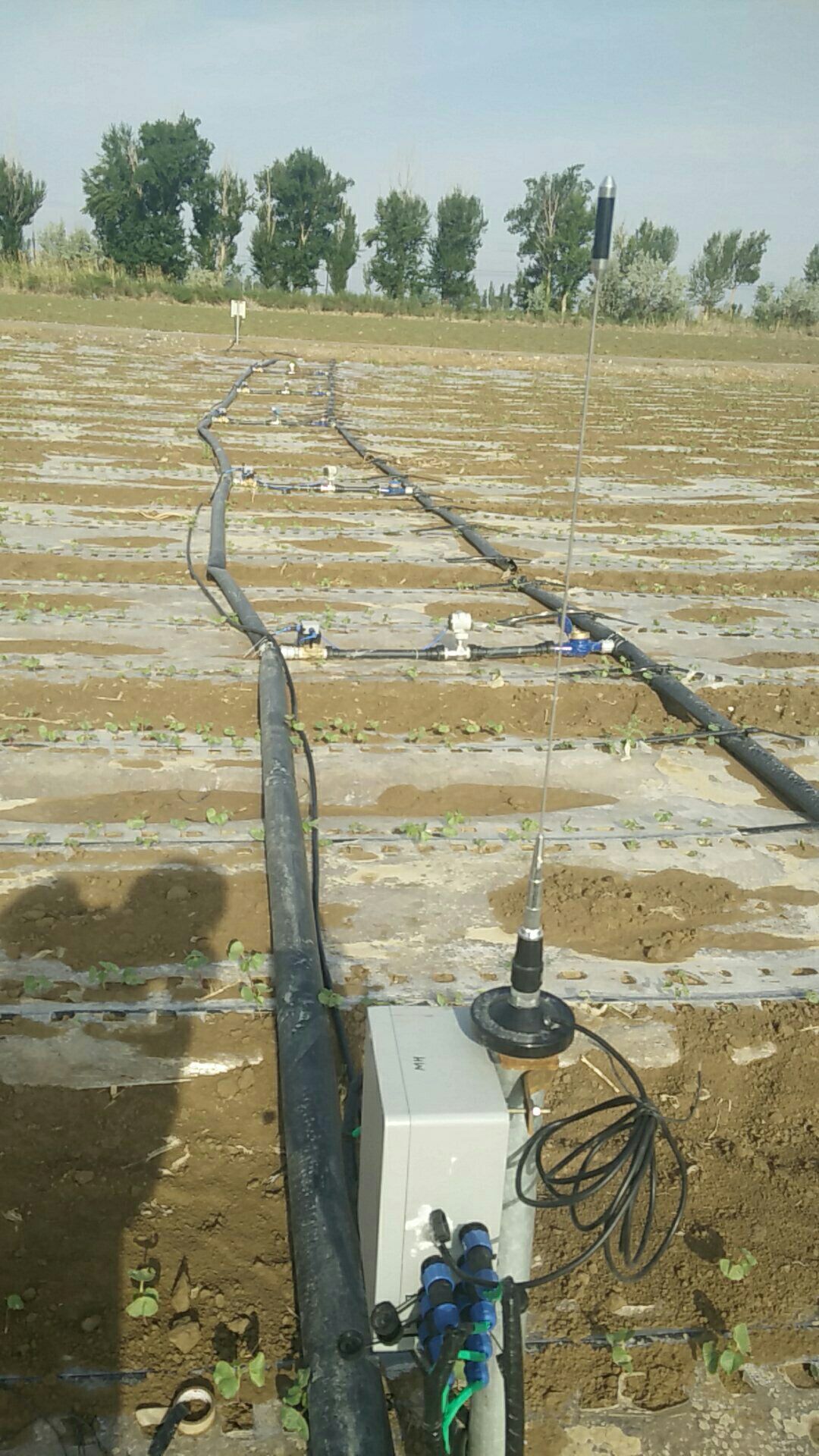

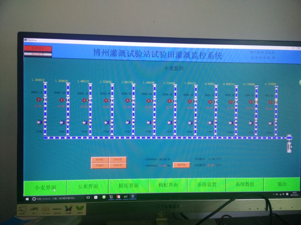

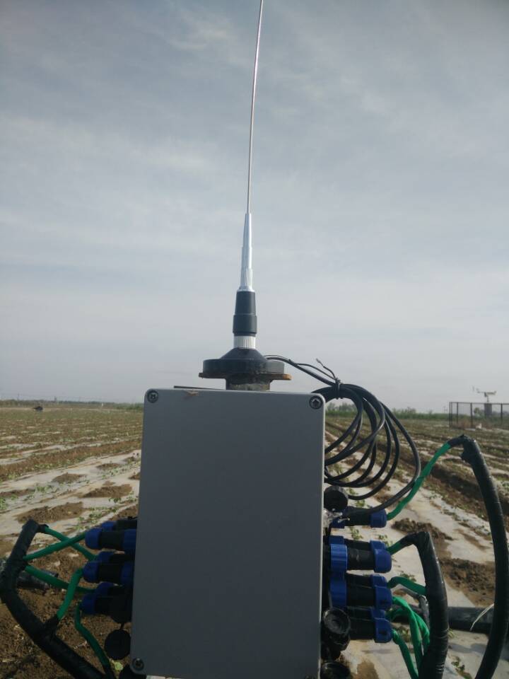

巨控无线模块在新疆博州灌溉试验站试验田灌溉监控系统的应用。本项目为农业喷灌项目,共四块试验田,一个中控站。每块试验田一个水泵,十几个电磁阀喷头,要求中控室组态能单独控制每个水泵和电磁阀的开关,同时也能通过手机APP远程控制。四块试验田控制电箱与中控室的距离分别为600m、500m、400m和300m左右。
项目中采用巨控GRM212G-C智能GPRS模块+GRM102-8D4Q无线M433模块组合实现无线远程,同时利用巨控自带的i/o和i/o扩展模块进行控制,省略了PLC。其中GRM212主机放在中控室,和组态通过485串口通讯,通讯协议可以选择巨控串口OPC协议或者modbus RTU协议,四个实验田的喷灌系统控制器GRM102与GRM212是通过无线M433进行,同时GRM212通过GPRS和控制人员的手机APP进行通讯。GRM102除了无线通讯功能,还自带逻辑可编程控制功能,能接收主机传过来的控制命令,来选择控制各个阀和水泵的开关。
