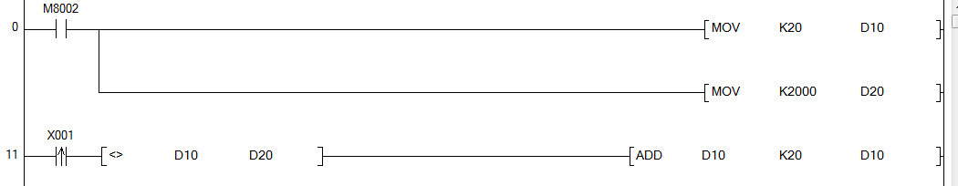

本人是初学者,请教一下下面要求程序该怎么写。
要求D10是常数假如设定20,D20也是常数设2000.。X1每接通一下D10给20量叠加,一直叠加到等于D20设备停止。求大神们指导一下程序该怎么写

使用计数,如常数为20,目标停机值为200,计数10次

这个看看
