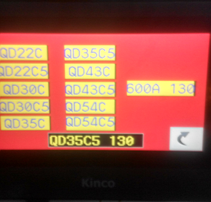

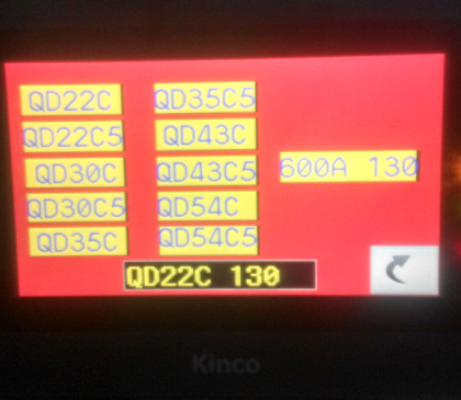

在图片中按黄色按钮,就在下面黑色框中显示对应标签,这是怎么做出来的?望师傅们解答一下,先谢谢了!

寄存器传送

怎么传送?能不能给个实例?

==不用数据传送都可以,每个按钮做个标志位,LB1-10,然后然后按下去之后置1,宏里就getdata LB1-10,然后那个为1就setdata对应的字符到显示的元件位里就好了啊,最后再把LB1-10复位就好了
