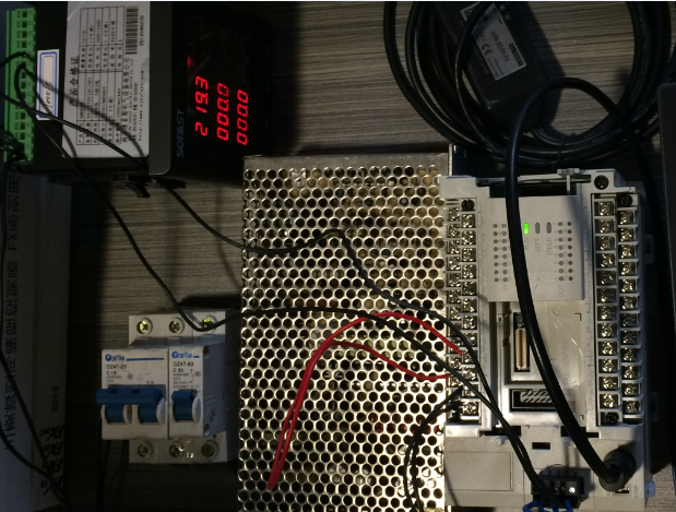

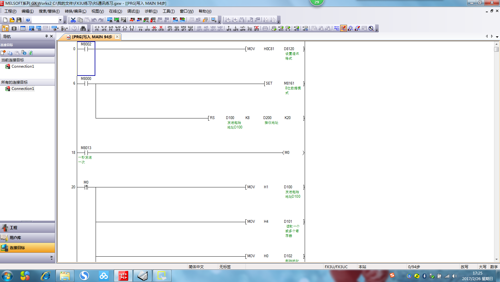

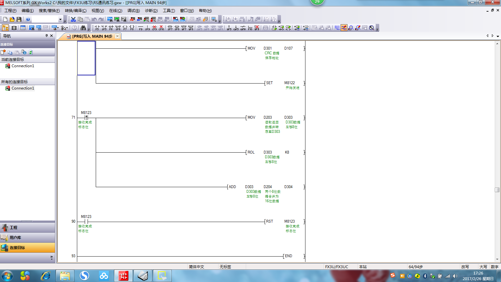

通讯协议MODBUS RTU。通信格式:仪表地址为1,波特率9600,8个数据位,一个停止位,无校验位。 有个问题请教大家,D304中存放接收到的16进制数,看着不直观,我想把它转成10进制后存放到D305中,在触摸屏显示,应怎么做呢?

用BCD指令轉換
