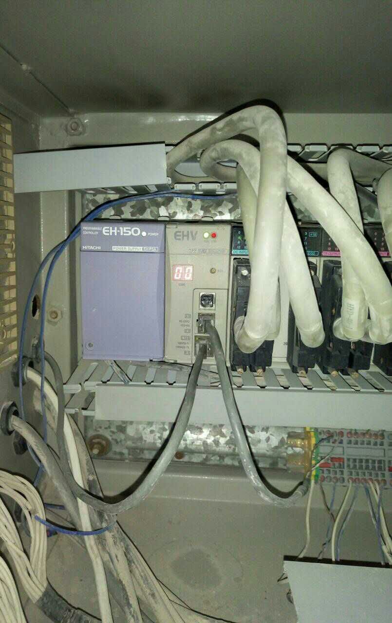

日立plc  eh150用什么编程线?cpu插口有个usb接口连电脑时通信失败,驱动用驱动精灵搜索不到驱动,谁懂日立的指导下,谢谢!

是日立的EHV系列PLC 3个口从上往下分别是USB,  串口,以太网,都可以和电脑连接。注意是EHV,和EH有区别的。编程软件是 Control Editor,里面包括驱动。在网上可以找到。

http://www.phelipu.com.tw/ezportal/homeweb/catalog_detail.php?infoscatid=41&ifid=27
日立的PLC  软件和手册都有,H,EH,EHV系列都有,很全。
