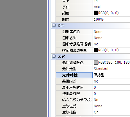

本人不才,我想建立一个按下去导通,弹起时断开的按钮,台达触摸屏,该怎么做呀?急呀!!拜托了!!

1楼  发表于: 2017-02-25 21:00
复归按钮

2楼  发表于: 2017-02-25 21:15
你好!台达的没有这个啊

3楼  发表于: 2017-02-25 21:26
保持型

4楼  发表于: 2017-02-25 23:58
保持型就好

5楼  发表于: 2017-02-26 09:01
选择保持型

7楼  发表于: 2017-02-26 19:26
先谢谢大家了!!
他搞个保持型的。哎!另问大家,我用的台达触摸屏和台达plc连接,读取plc内部的时间,老显示问号,字设定为word  BCD格式的。急死了!拜托大家了!
