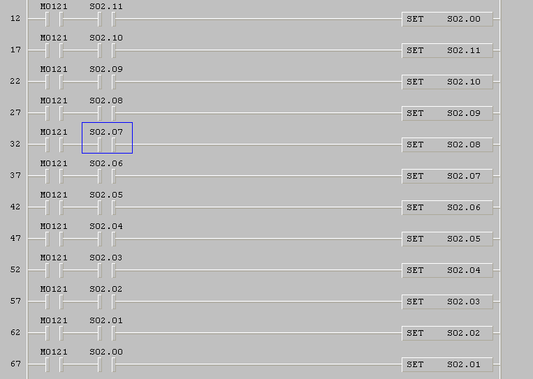

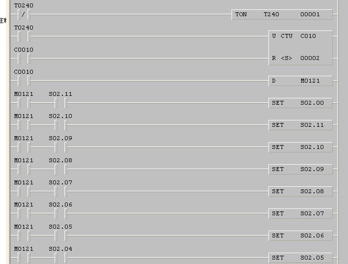

这段程序这么理解
关键是S02.00在程序里面就只有用到这里,怎么看都工作不起来啊

看看说明书吧,是步进顺序程序只不过是顺序颠倒了,可能是为了特殊用途故意颠倒的吧?

建议上传完整的程序!就凭这点无法判断!!
