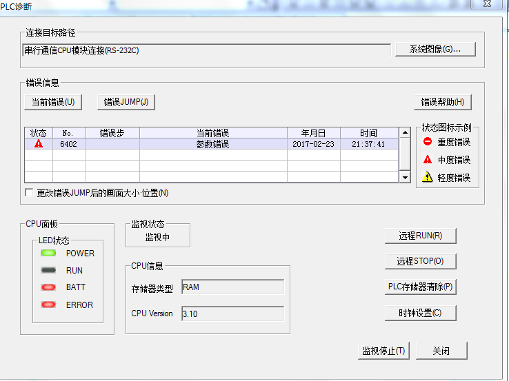

fx2n 32mr plc 每次上电都把错误,输入一次程序就没事,在上电又出同样问题。根据错误代码说是参数设置有问题,也没有解决问题,有哪位师傅遇到过这种毛病,还望不吝赐教。

[upload=1]

PLC换个电池再说吧。

三楼说得对应该是电池的电压低了,电池报警灯亮啦。

换电池就应该就可以解决了

好的,谢谢各位筒子们拉
