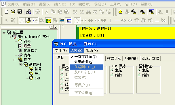

CQM1H 传了程序,但是不能工作,参数不对,怎么才能把参数一起传进PLC中?谢谢!

见图,选择传送到PLC就行了。设置为行模式 。

在後打勾。把程序編譯成CQM1H選對CPU

原来PLC的参数也是可以读的吗??
