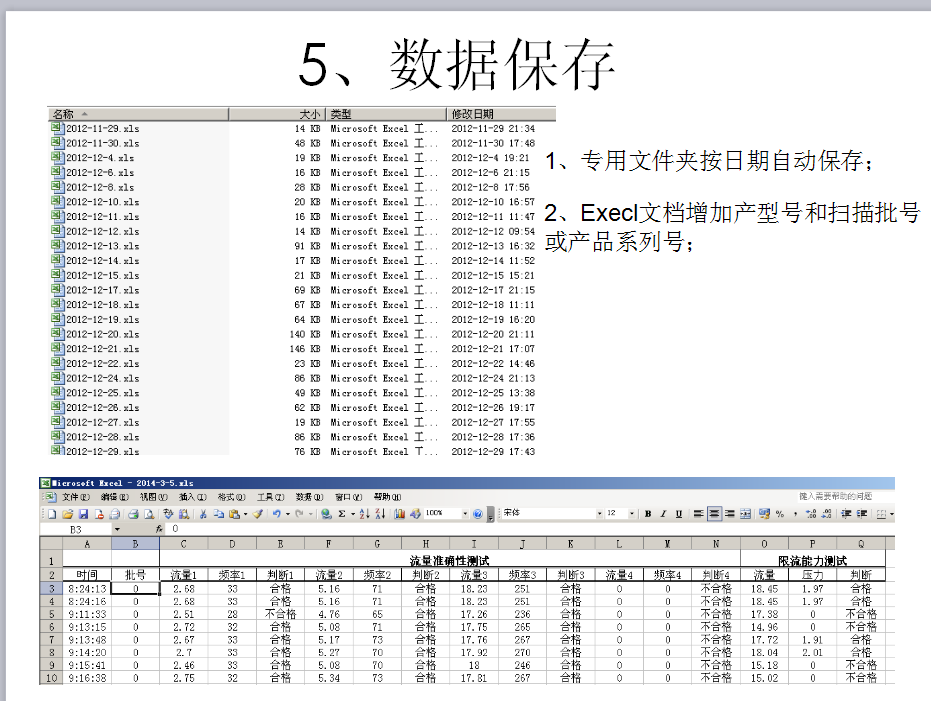

三菱PLC生成Excel表格并自动保存的问题

如图所示,怎样才能实现这样的要求。

触摸屏加SD卡 可以搞定 5U也可以插SD卡 但是保存数据功能还没开发好 等吧 至于上位机什么的 就看你水平了

用工控软件配置SQL数据库就可以实现

触摸屏一般带有输出导入导出功能,可以实现你的要求。

Exce sheet
MX.SHEET与MX.COMPONENT

触摸屏用U盘导出可以实现

直接用一个威纶触摸屏就可以达到你的要求,MT6070iP才500元硬件成本,软件就是你自己做了!
要别人开发最低2K
