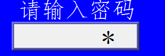

看了论坛一些例子,离线仿真及输入用户密码,查看触摸屏的地址软元件等等,还是一头雾水
,密码设置数值输入原件,定义数值输入原件为D###,PLC内部写好比较程序,比较结果相同再置NO一个M,实现触摸屏画面跳转是吗?
那这个界面里面输入数值为正确密码如何实现跳转 。

可以在下面隐藏一个跳转按键,密码正确按钮显现
