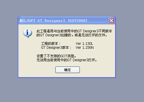

新装的三菱触摸屏软件,打不开,求各位帮忙看看啥原因

不是很清楚吗?要用版本V1.130L的软件打开。

版本不同,下载最新版本看看。

是不是选择触摸屏选择错了

Gt3安装包中还有个GS安装文件
