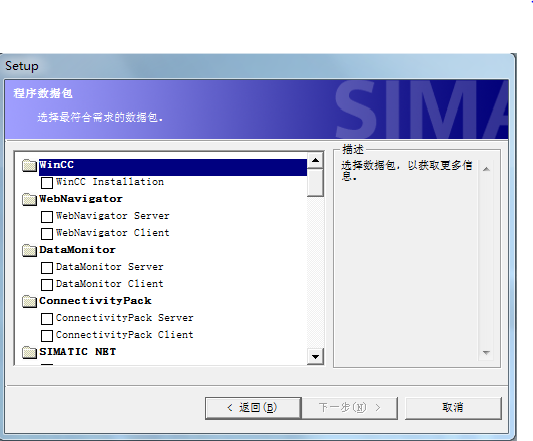

系统为win7 64位 sp1系统,已经装好博图V13,step v5.5 sp2 cn ,需要使用wincc,所以开始安装,但是一直出现以下情况,第一张图全选就会出现第三章图的问题,第一张图只选第一个,出来第二张图会发现什么都安装不了,为什么啊,急!!!!
第三张图内容:
下列产品的安装要求尚未满足:
连通性软件包客户机
发现不兼容的 SIMATIC WinCC 版本。升级到 WinCC V7.0 SP3 或删除此 WinCC 版本。
连通性软件包服务器
DataMonitor Client
DataMonitor Server
SIMATIC NCM PC V5.4 + SP5
You must install one of these Microsoft operating systems : Windows XP SP3, Windows 2003 SP2, Windows 2008 SP2.
SIMATIC NET PC Software 2008 + SP4
SIMATIC NCM PC V5.5 + SP1
WebNavigator 客户机
WebNavigator Server
WinCC V7.0 SP3 Standard

把博图V13的WinCC卸载就可以了。

您好,程序是s7-v5.5做的,不卸载博途的话,可以用博途的wincc做画面吗?

博途软件里面不是有WINCC吗?为何还要重新装?
