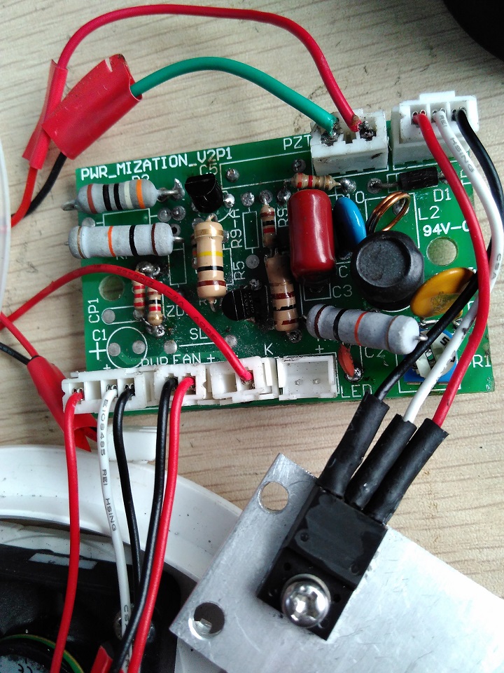

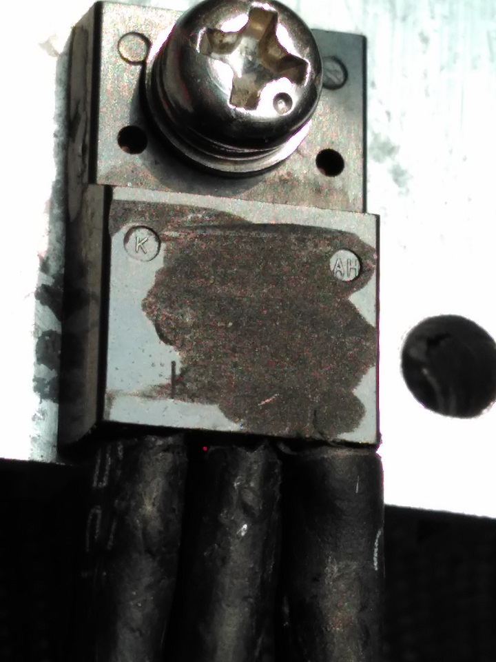

老板台湾带过来的小加湿器坏了,故障是只有水柱没有雾气产生,查遍原件没发现坏的,换陶电震荡器故障依旧,驱动三极管上字磨掉看不清,换BU406只有点水波,换C3835有水柱无雾化。有修过的师傅麻烦看看是什么型号的原件。原件左上角小孔里有个K字,右上角小孔有AH字样,最下排左边是个K开头,其他看不见了。

找只开关三极管或者场效应管试试。

顺着电路看它的功能吧,电源或高频管都说不定。

TO-220F 大体积塑封

bu406,以前用过。你的这个不知道行不行。

加湿器采用超声波雾化原理(可以查看有关超声波发生器的驱动管)

找个场管试一下高频的就行吧,我们这里超声波焊接机是用BU508A5个并联 超声波清洗机上面是4个IGBT G60N100

k字頭應該是場管吧。

BU406换了不行,水柱还低,大电容换了一样,应该是三极管放大倍数不够了,管没烧测管脚应该是三极管,中间那排字母开头一点印记像C。
