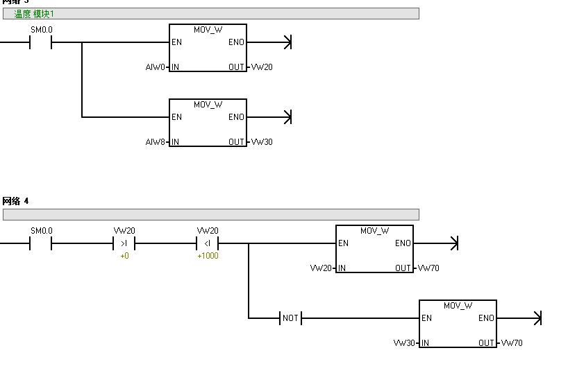

用2个温度模块,2个温度开关,同一个位置的温度检测。

不知道这样可以吗。
温度检测,冗余,程序怎么写?
