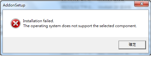

請問何我安裝中文化一直失敗,下載了2個不同的來源還是一樣的問題。
有人可以提供成功安裝的文件 ?

引用楼主vios1161于2017-02-16 07:43发表的 Pro face V4 中文化問題 :
有人可以提供成功安裝的文件 ?
[attachment=164993]
根據你的帖子看出你使用的是繁體操作系統嗎?能否說明你的操作系統,還有軟件的版本,中文化補丁版本是否是繁體版?若加上安裝步驟圖就更好了

什么版本的

pro face是 4.0 英文版, Win 7繁體中文
中文化是 4.0 簡體版
所以是這樣不能安裝 ?

簡體版漢化補丁不支持繁體版操作系統的
