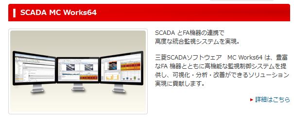

有朋友的单位想让我去帮个小忙,在电脑上做曲线显示历史趋势。现在只知道他们的plc是三菱fx3u之类的。
其他的一概不知。
请教下坛子里的高手,一般三菱用什么上位机软件。我只会西门子的wincc。 所以三菱的上位机软件要像wincc那样归档做曲线该怎么做?

三菱没有像你所说功能的上位机软件。你可以用WINCC或其他的国产组态软件来采集三菱PLC的信号,然后实现你的要求。

三菱从去年开始已经有上位机软件了,软件名称SCADA MC WORKS64。
但是我不认为楼主会花钱买三菱的组态软件,价格还不便宜唉。
有兴趣的话可以看看三菱官网:
http://www.mitsubishielectric.co.jp/fa/products/hmi/scada/index.html
Good Luck~
