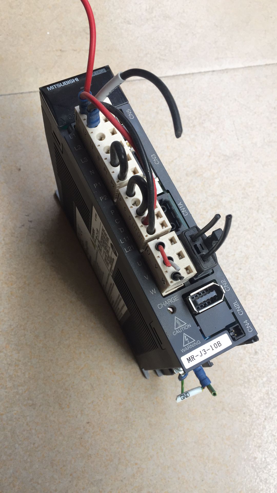

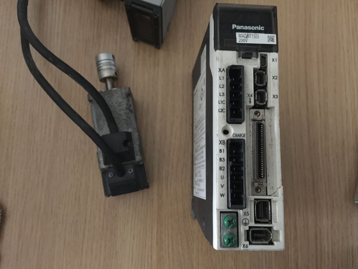

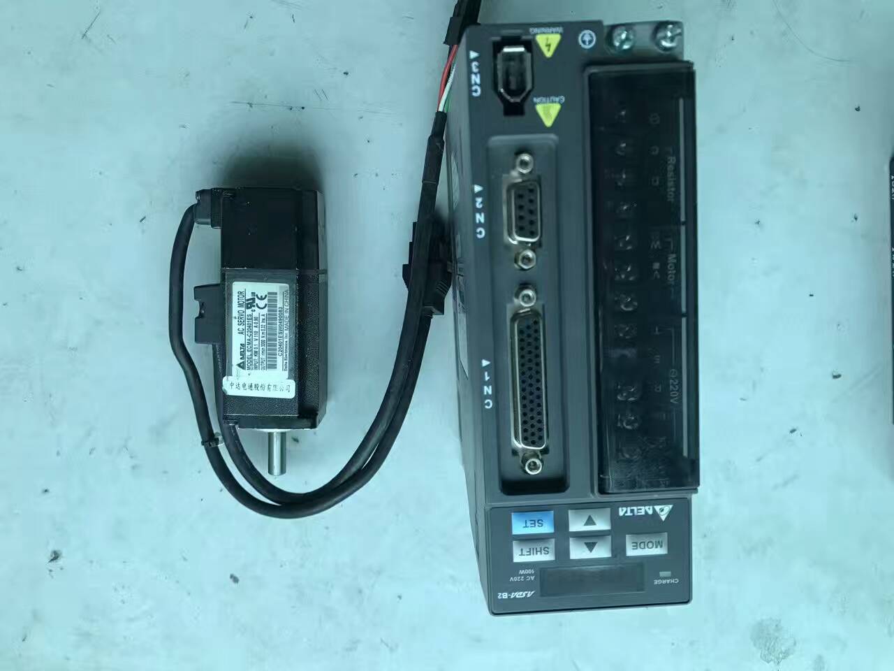

想买一套伺服学习用,请各位帮忙看看买那个好一点?报价都差不多

就按照这三款二手来说三菱第一,其次是台达,松下垫底。

有些伺服是总线型,是需要模块才能用,并不是通用PLC都可使用的.
三菱的是B系列,需要专用模块才能驱动.

明白了,这个是总线型的对吧?sscnet?

呀 B系列的啊 你这还要花钱买模块才行啊

应该 选 台达的,松下太旧;三菱是 B系列,走 通信的,你学习不合适

从学习的角度看,应该选三菱的.
因为三菱的资料多也好找.
用三菱的也多,不明白的地方问问,回答的也多.
