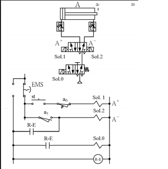

電磁閥有分單邊和雙邊激磁,氣缸也是,寫法就不一樣。
單邊的要用 set
雙邊的用 out
不是通就伸出,断电就回吗
vios1161
184 个
308 点
858 分
在线时间: 210(小时)
2016-07-30
2025-06-13
查看vios1161的
发表于: 2017-02-15 21:30
看下圖,上面的氣缸是雙動氣缸,有2個出入口,需要激磁才會作動,具有記憶保持功能。
單動氣缸是另一邊為彈簧,在沒有激磁時會自動復位。
然後,再看上面的電磁閥,就是雙邊激磁有2個出口,需要激磁才會作動,具有記憶保持功能。
最下面的則是單邊電磁閥,沒有激磁時,會自動復位。
寫程式要先了解硬體是什麼,才好處理。
