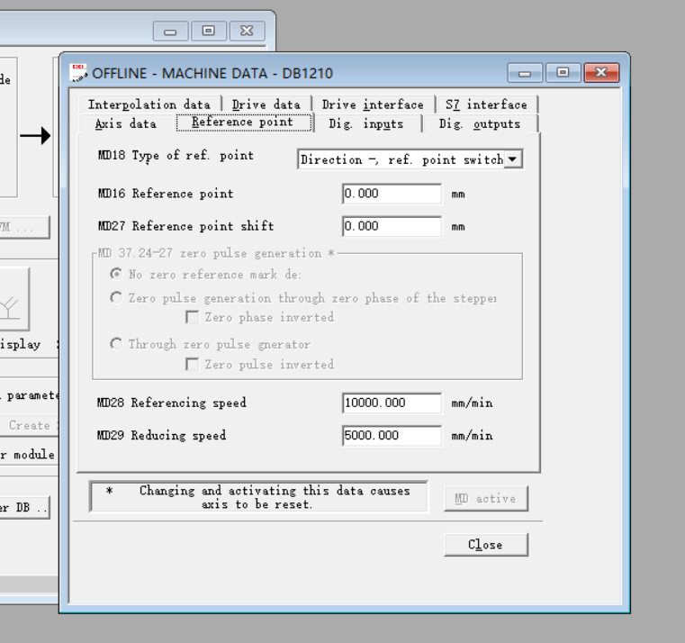

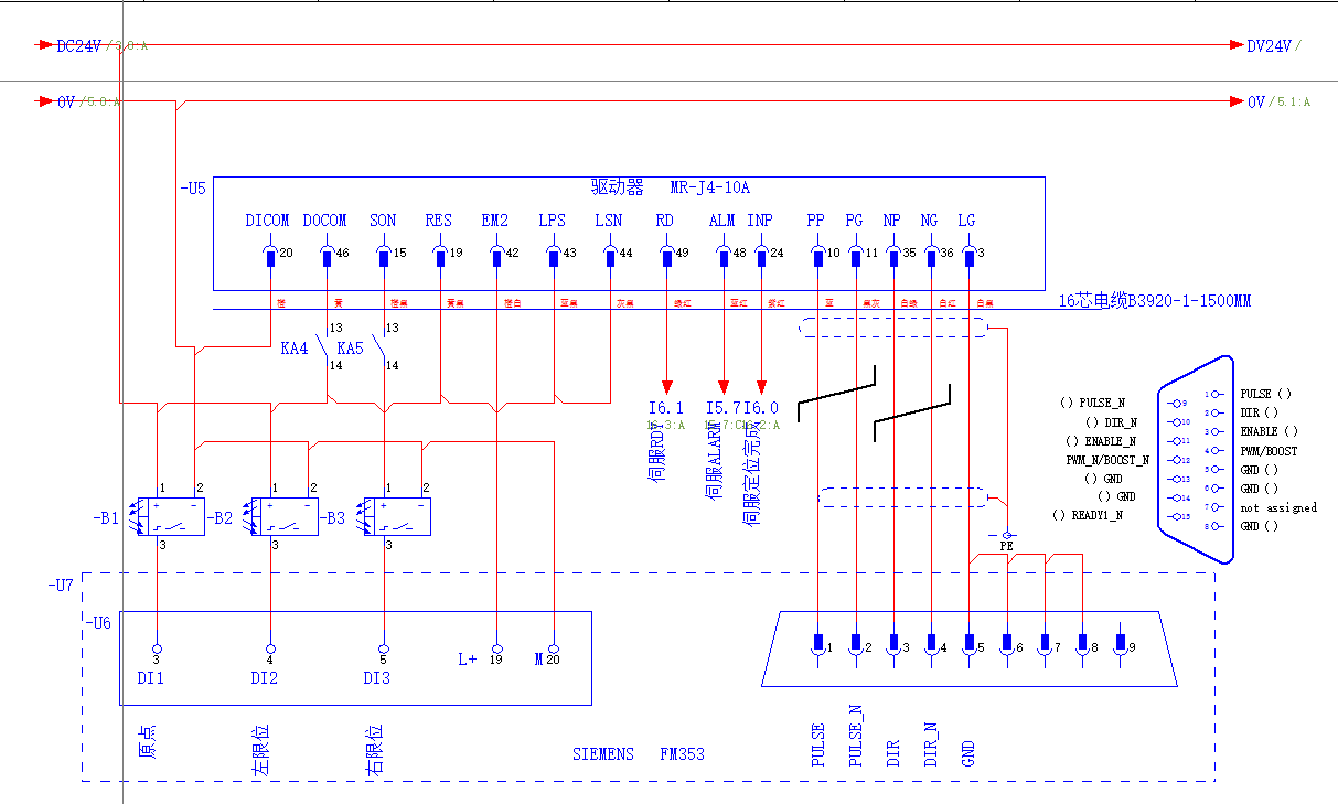

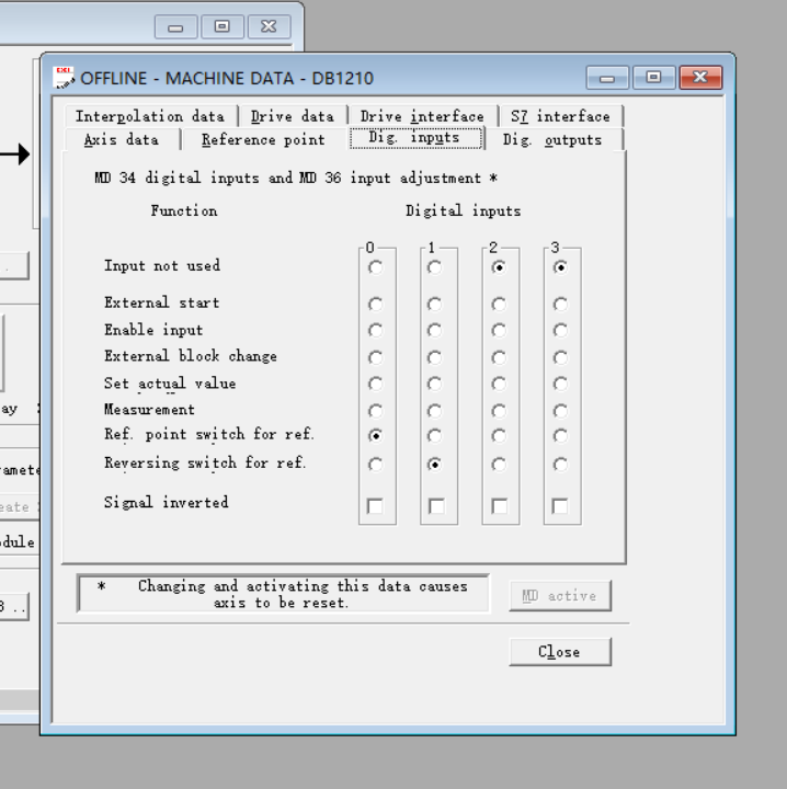

请教各位大大:
最近在做个项目,第一次用FM353定位模块,现在出现了问题,就是伺服在寻找参考点时,碰到参考点SENSOR没反映,电机还是继续转,不停。、参考点SENSOR用万用表量有24V电压给FM353 的DI,但是DI的灯不亮,请教各位是哪出问题了,模块设置及接线图如图。谢谢
