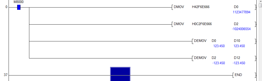

各位大大們好~
小弟我遇上了一個問題~
電表MODBUS連線回PLC~
已讀取該值的高低位元~
但該電表只有float的資料型態~
所以想請教PLC如何將DWORD轉換成 FLOAT~
該值須為Float~
我找了好多個函數好像沒辦法直接轉 ~
請問各位先進這種狀態要怎麼處裡比較好?
謝謝
例如:
量測值為 123.45
PLC讀取DWORD 為 42F6E666
要如何轉換到帶正負號的REAL或DINT~
我現在是用WAGO的PLC
因為他沒有直轉 FLOAT的FC
所以想請教若沒有直轉的FC
大大會怎麼做呢~@@
那三菱或是西門子~大大會怎麼做呢?
謝謝

H42F6E666 本就是E123.45
謝謝R大大~
那請問帶正負號的要怎麼表示呢?
-123.45
C2F6E666
有ST語法的寫法嗎
感謝

其值就是FLOAT,你用浮点指令对地址操作就可以。注意软件不要有数据操作类型识别。
謝謝R大大~
若本身沒有轉float的指令~
有辦法轉換嗎?

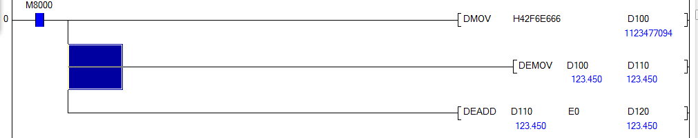

只要PLC支持 FLOAT及其去算 ,都应该可以。

直接用  DWORD_to_REAL就可以了
CodeSYS 的转换语法是   待转换的数据类型_to_需转换的数据类型
