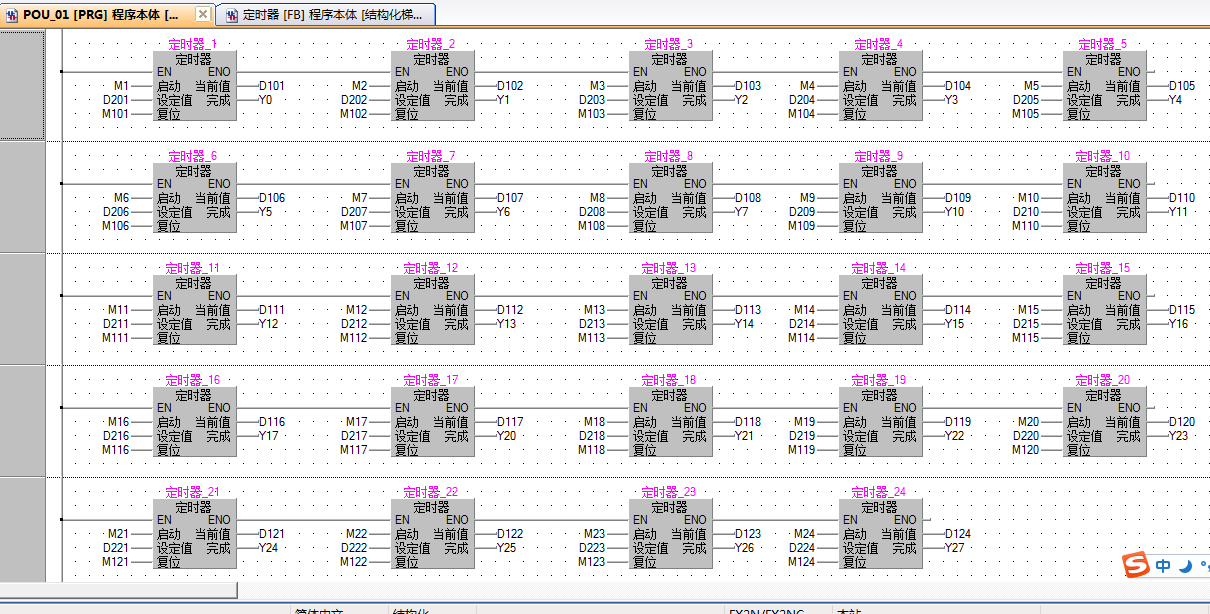

结构化编程,可以实现批量功能。

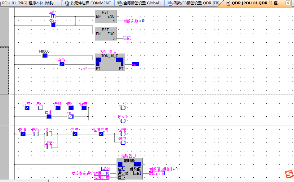

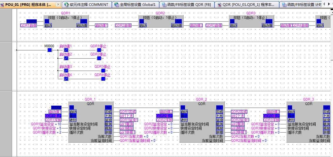

我用结构化试了几次简单的功能。
大部分程序还是用以前方法写,
观察这个结构化是否有重用功能。
说实话,写好了,再增加输入输出就麻烦了。
如果只修改内部功以还是不错的。

实用性不是很高
