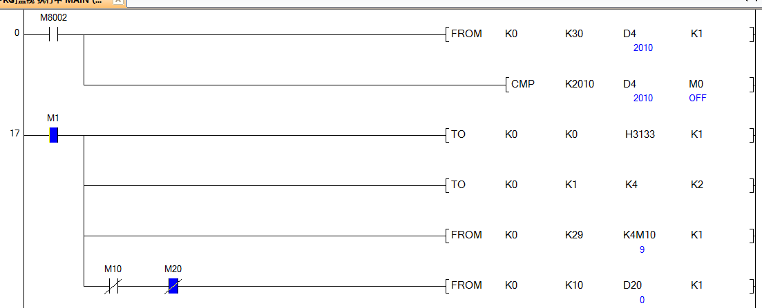

各位大神好 小弟自学fx2n-4ad时候总是出现数字输出错误的问题
zhangchicccc
查看zhangchicccc的
发表于: 2017-02-11 23:18

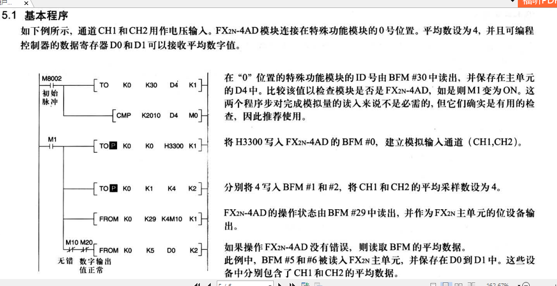

我是按照4ad说明书上写的程序, 但是M20一直得电,一直不明白是因为什么。4ad是我买的二手的,不知道有没有关系。谢谢各位大神了。

如果完全按照示例程序呢?改为H3300.TO后面再加个P?会不会还出错?楼主怀疑是模块的问题?

很有可能是硬件有问题,你对比下#29错误代码

M20看程序是没有接通的啊。
