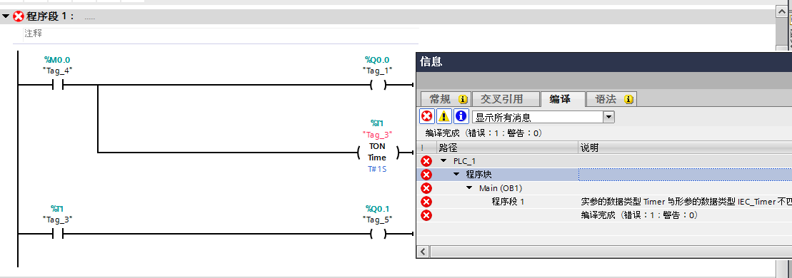

剛要學習西門子 PLC,請問簡單的問題,以下是什麼問題不能編譯,要如何修正。

S5T#。。。。

感謝…但我不懂,可以麻煩給我個畫面修正後的樣子 ?

数据类型不符

。。。。这个输出类型不能当线圈用

要用IECTIMER
