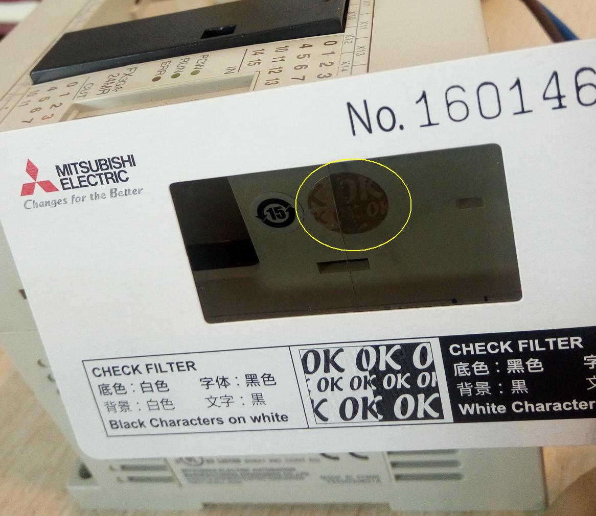

之前讨论过一些专业的办法,但是操作起来比较麻烦。
厂家为了考虑到方便客户,推出一种新办法:
大部分主机和少部分模块,机身有防伪伪标签。并且这个标签上是有8个小切口的,防止有人把标签撕下来粘到其他PLC上。
但高仿货的确也粘上了这种标签,虽然没有8个小切口,但也可以忽悠到好多客户。
于是三菱出了一种防伪膜,透过这个膜看PLC机身的伪伪标签,可以看到黑白字体的OK字样。
目前这种技术做假货的还没有,是一种比较省事的真假鉴别办法。
值得注意的是,早期的产品没有贴这个标签。
现在生产的部分型号没有,比如以DS结尾的直流供电型有可能没有。部分模块可能没有。
但常用的如下型号主机,15年之后生产的都是有伪伪标签的:

    http://www.ymmfa.com/read-gktid-1558752.html
    这个去年低就出来了!我拿到的是第一批
