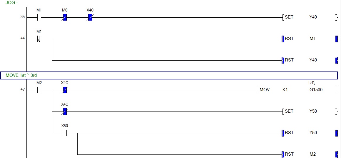

因為是自學,所以寫得很簡單,手冊的太難我看不懂,分享給正想學的新手
也歡迎高手指教求進步
Move 1~3 是指連續定位
Move 3 是指直接單點定位
Q PLC 測試0203.rar

JOG用点动一行过就行了,不用置位那么麻烦的。定位M2一般不在这里复位,釆用定位结束信号复位,这样程序才能知道伺服的位置。正常情况下,定位启动置位,启动完毕信号就跟着有,这时再复位定位启动,就是LD Y50,AND X50,RST Y50
