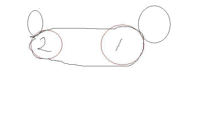

[     各位师傅们好,询问一下变频器的控制问题,两台电机两台变频器拖动一个机器,一大一小,大的变频器利用模拟输出电流控制小的变频器转矩控制,图中一为大变频,2为小变频,速度如果不一致,黑色的网布就会损坏。用线速度控制不可取,PLC控制两个变频器频率,线速度一致,但图中两个驱动轮上面还有两个压辊,导致两个驱动滚压力不一定,还是损坏网布。所以现在的问题就是
[变频器转矩控制方式下中间的网布不是刚性链接,采用转矩控制模式,会不会把中间的网布拉断
?[//color]
改了内容,期望用过转矩控制模式的大神多多指导。谢谢。

查看dream321的 主题 / 回贴
1楼  发表于: 2017-02-06 18:25
哎,根本就是两种不同的控制方式,能不能替代啊?有么有试过用转矩控制改为矢量控制方式,一种是速度,一种是转矩,理念不同啊

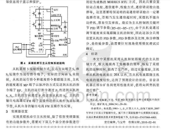

学习啥啊,我也是提问的啊,各位大师,有么有了解的,说说你们的意见吧,截图采用PID控制,大师们看看可行吗,不用转矩控制

4楼  发表于: 2017-02-07 06:47
顶贴啊,主从控制变频器,从的变频器用那种控制方式好呢。

5楼  发表于: 2017-02-07 13:00
引用第4楼dream321于2017-02-07 06:47发表的  :
从机的控制方式取决于机械连接形式。主从之间是刚性连接,那从机采用转矩控制;主从之间是柔性连接,从机 就采用速度控制。

9楼  发表于: 2017-02-08 18:17
引用楼主dream321于2017-02-06 15:59发表的 变频器矢量控制可否替代转矩控制模式 :
[     各位师傅们好,询问一下变频器的控制问题,两台电机两台变频器拖动一个机器,一大一小,原来是大的变频器利用模拟输出电流控制小的变频器转矩控制,现在小的变频器坏了,替换的这个变频器只有无PG矢量控制和VF控制模式,没有转矩控制模式,矢量控制模式可以替代转矩控制模式吗。图中一为大变频,2为小变频,速度如果不一致,黑色的网布就会损坏。用线速度控制不可取,PLC控制两个变频器频率,线速度一致,但图中两个驱动轮上面还有两个压辊,导致两个驱动滚压力不一定,还是损坏网布。所以现在的问题就是
[变频器的矢量控制方式可以替代转矩控制方式吗?[//color]
     感觉你说的话有点矛盾,什么叫矢量控制可以代替转矩控制方式?你自己后面也说了,转矩控制是属于矢量控制的,举个例子,轿车属于汽车,你问轿车能替代汽车吗?我能理解你表达有问题吗?
