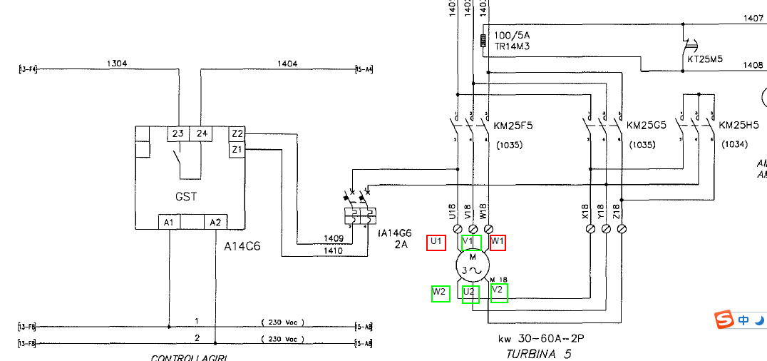

这个是一个意大利进口设备的图纸上面的。没有看见这个东西的实物。分析原理图,这个东西 应该是把一系列的行程开关串并联,满足条件后动作自身的继电器的这样一个东西。
请问这个东西具体叫什么名字。有产品的型号吗?
A14C6这个原件是什么原件呢?

这是一个安全继电器。

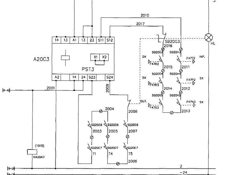

能从端子看出来用的是什么型号吗?

皮尔兹(PILZ)安全继电器PST3。

帮忙看看第2个原件是什么原件

A14C6这个不是断路器??

安全继电器
