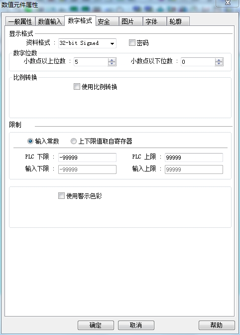

威纶触摸屏要显示负数.要怎样才能实现?向高人求助

在数字格式中选择16-bit Signed或32-bit Signed格式就可以。
