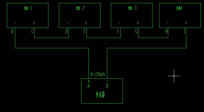

在工作中经常碰到数显仪表要显示通过现场输入的4~20mA信号,来的模拟量如压力,液位等,
仪表说明书有输入阻抗小于250欧,在这里输入阻抗具体指那些东西的阻值?

指的是:现场仪表的阻值。在整个4~20mA回路中,产生多个电压降,如果大于250欧的话,仪表内部的压降会减少,引来测量的误差。

输入阻抗是指一个电路输入端的等效阻抗。在输入端上加上一个电压源U,测量输入端的电流I,则输入阻抗Ri就是U/I,可以把输入端想象成一个电阻的两端,这个电阻的阻值,就是输入阻抗。电流驱动型的电路,输入阻抗越小,则对电流源的负载就越轻。(这是对输出模块,和输出误差的好处)
当你选择的不是一个4---20MA的信号,而是4----20V的信号时,你就会发现选的仪表的输入阻抗是一个很大的阻值了,这是一个比喻,我也不知有没有电压输入的信号模块,简单的说就这样,要完全解释这个很麻烦,总知你只要知道对电流输入做信号的输入阻抗越小越好,电压做信号的阻抗越大越好,就可以了,有不对之处请指正。

看了1楼,和2楼的解释我的理解是,数字显示仪表的输入阻抗,是仪表之外4~20mA输入回路的
的阻抗.可一般的4~20mA信号是取自于现场变送器,或是另外一块仪表的输出,他们的阻抗都很小
在什么情况下会大于250欧呢?

FOXPLC:如果一台变送器给10个二次仪表提供信号的话,可能显示不准确的。这就涉及到阻抗匹配的问题。

引用第9楼taipi-k于2008-06-22 19:25发表的 :
在如图所示的ABCDEFGHIB回路中,一台变送器给4个仪表提供信号,会发生显示不准吗?
