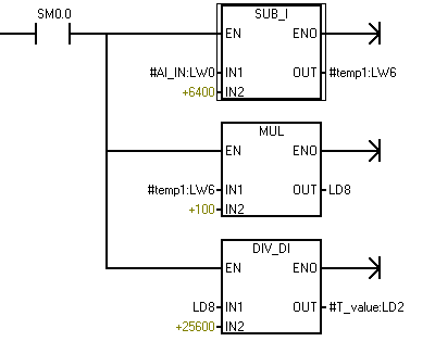

这个怎么老是编译错误呀。提示第一行第三列。

如果没连接模拟量模块,在局部变量表中调用AI指令就会提示错误是吗?

前面是16位,后面是32位

分析了这个子程序是没有错误的,使用SMART200 V2.2编程软件及 s7-200 sp9软件编译 都没有错误

引用第2楼tkggtdkjpl于2017-01-31 09:40发表的 :
前面是16位,后面是32位
二楼说的 输入是16位,输出是32位。而 MUL 指令就是:整数相乘,结果(目标)保存于双整数

楼上说的对,类型不对

类型不对,应该先将整型转换成实数,然后计算就没问题了

你这个程序的截图是没问题,是否把其它程序也截图上来?

25600应该为浮点数,后面加个点零就好了
