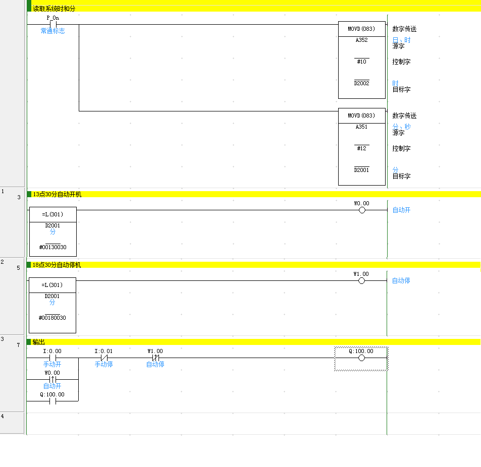

大家好,请问一下欧姆龙PLC用时间指令作比较,怎么用,比如13点30分驱动电机运行,18点30分停止运行怎么编写程序。。。

首先PLC要有万年历的才可以,看看吧。
