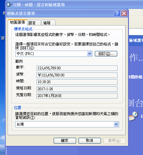

從你發的帖子來看,你的操作系統是簡體版,不具備安裝繁體版的補丁,所以要想使用繁體版的軟件必須使用繁體版的操作系統

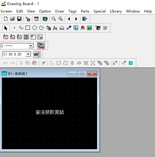

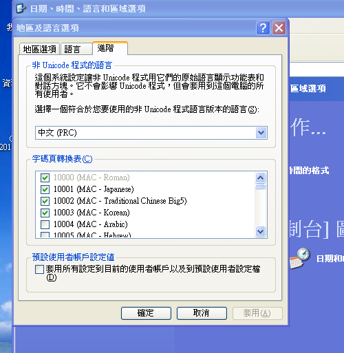

2楼  发表于: 2017-01-26 08:57
我电脑现在安装的是台湾版XP系统,proface PB3的软件是汉化版,但程序语言是大五码字体,如果更改电脑系统语言后,程序语言能正常显示中文了,但软件版本变为英文了

zx1234
发帖数量: 927 个
工控威望: 1291 点
下载积分: 8191 分
在线时间: 660(小时)
注册时间: 2012-10-02
最后登录: 2026-05-11
查看zx1234的 主题 / 回贴
4楼  发表于: 2017-01-26 10:35
繁体系统

5楼  发表于: 2017-01-26 10:39
更改系统语言后

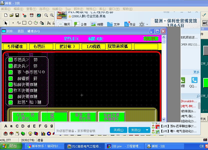

6楼  发表于: 2017-01-26 10:43
更改电脑系统语言后,软件是中文版了,但程序语言是大五码(乱码)

7楼  发表于: 2017-01-26 10:47
如果电脑系统语言回到默认状态(中文,台湾),编程软件就是英文版,程序语言是正常的了(中文)
