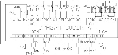

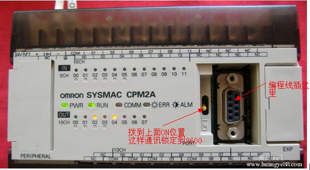

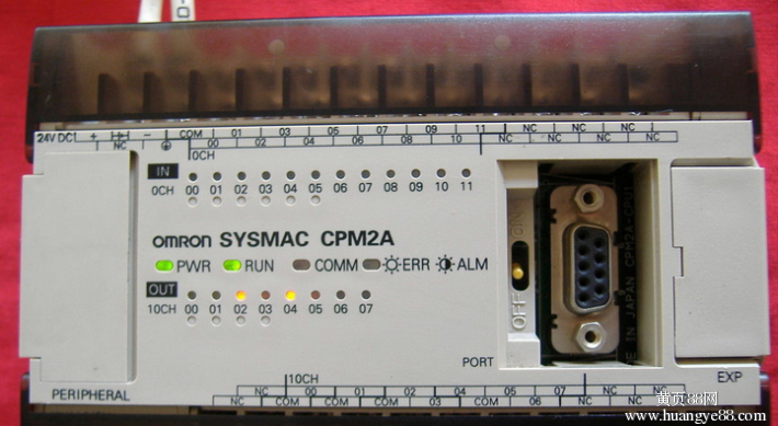

    来个图  好说下文,,,,上面的SB按钮 就像游戏机手柄,下面的km继电器就像电视或者喇叭,你可以把客厅灯开关接到上面,电视机插座接到下面,然后写段程序,开灯电视机就开了,当然得是老式电视没有待机功能,,,好把这样很无聊,,,,我们还是正经的玩游戏,,    欧姆龙cpm2a 有两种电源 24VDE ,,还有一种接220V的,各有各的用途,一共两种编程口 ,一种是你看到中间的九针接口,另外一个是手编接口,,,,,,这里说九针,9针的编程线很便宜,淘宝30元,而且9针不像手编接口密密麻麻的,新手不小心就插坏了,把机器搞停都有可能,总之新手玩9针好,便宜好用,,,,,,,,,
    要玩 先买好编程线 ,然后搞台笔记本电脑,自己买的话依然淘宝14寸的二手 300多搞定,如果公司买的话 6000起步,编程线也要买cif-02 的,要光电隔离的,有欧姆龙公司原装的更好,老板如果问你,就给老板算算,买差了,出问题停机一小时损失多少小钱钱,老板瞬间恍然大悟,嘿嘿,,,

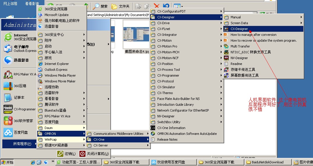

    电脑有了,然后装软件
    现在直接装cx one 套装,装散装软件仿真基本连不上,后期编程简直痛不欲生,,电脑系统最好XP,很多工控软件还有解密软件XP的最多最好用
    软件

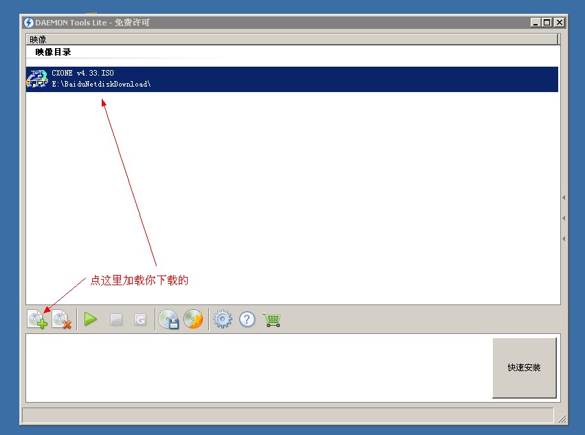

    先装虚拟光驱 点绿化等提示
    下载链接:http://pan.baidu.com/s/1pLBA0S7 密码:dgnn
    然后下载cx one 软件套装  注册码  9220-9278-5319-9169
    链接:http://pan.baidu.com/s/1nvCu6AP 密码:sg7i

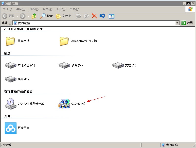

    下好以后在虚拟光驱里加载下好的cx one  的iso文件
    然后按提示所有的选项都选 是  ok  反正都点同意

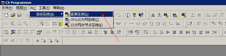

    好了 软件有了 plc怎么办  其实很好搞   现场就有带上笔记本电脑和编程线去连接  自己买也行 淘宝有,,不过,好多老板有买旧机器的爱好,买回来各种改造改你痛不欲生,这里面有很多旧plc ,在入库上账之前,拆下来备份程序,对,备份程序不过备份时间有点长,嘿嘿,,,,

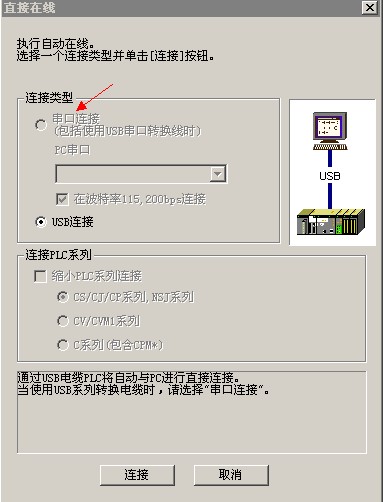

    那么具体咋么连接呢  看图
    现场有的时候各种接触器,变频器会有各种干扰,有时候会连接不上,这是正常现象
    连接以后COMM灯会狂闪不停

    软件会自动连接下载程序
    你只要等就是了

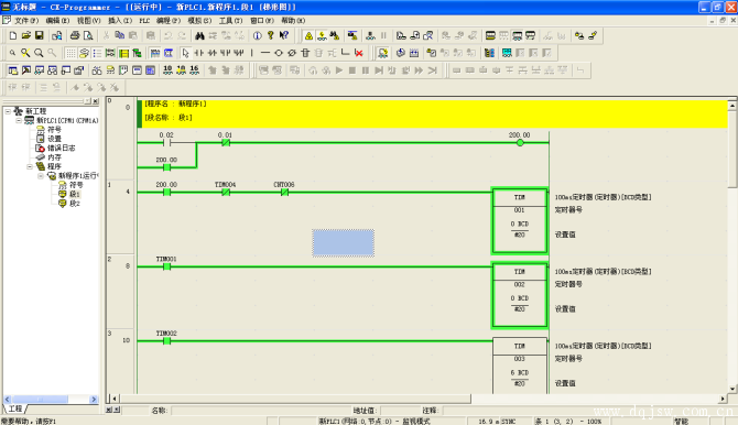

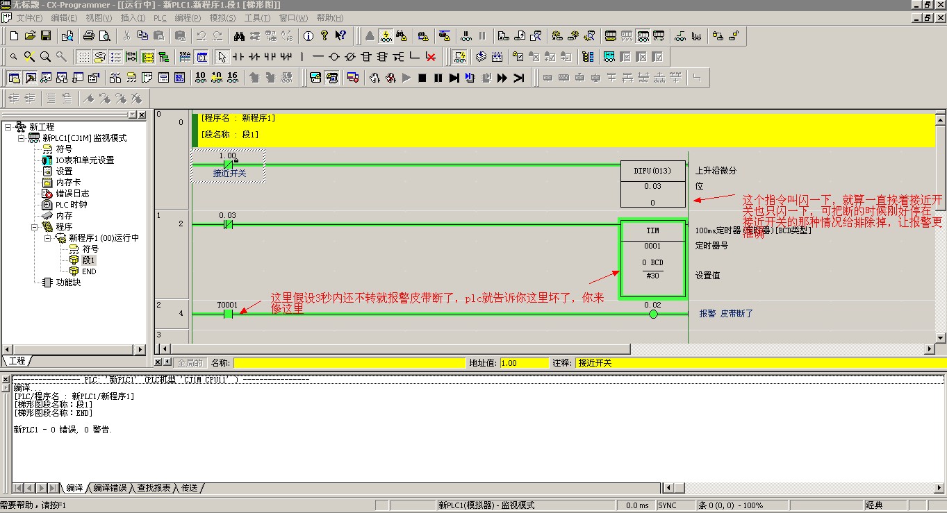

    具体工艺程序咱不能动,那么能干点啥呢?一般小厂家都是很懒的,机器各种报警程序都不会写的,机器一坏,你的找半天,遇上个上千点的,能查查的你吐血
    那么怎么办,当然是把平时爱坏的都写报警程序加进去,然后就可以喝茶看手机等plc告诉你那里坏了,直接带零件去换就行了
    来个简单的,小白好看的懂,,比如特么开着开着传送带断了,滚筒转着转着特么链条断了
    咋么办  先弄个接近开关 然后在转轴上焊个钢管,让钢管转一圈接近开关一次,程序就这么写 看图

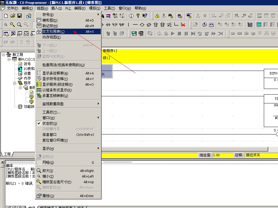

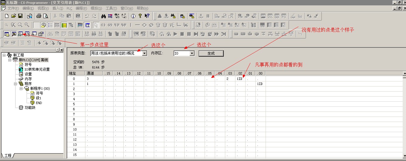

    但是在加东西进去前 ,你要线把程序备份了,然后还看看拿些点是在用的,用过的点不要乱用 ,看清楚否则你改死了,你就死定了,,,那么怎么看拿了些点用了 那些没有用呢? 看图   第一个图交叉引用指错了,下面补过
