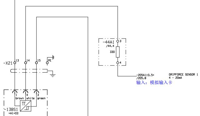

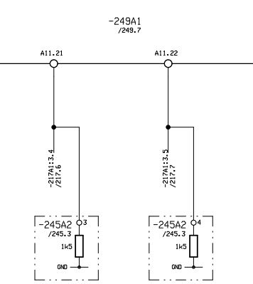

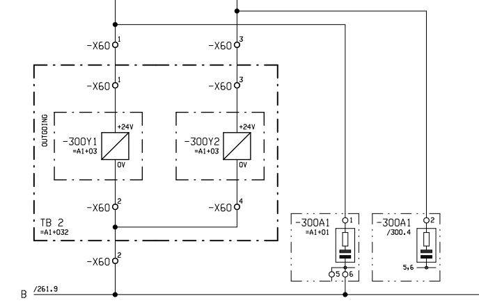

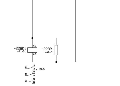

PLC输入输出回路中,有些接了电阻有些没有,这些电阻有什么作用?

其中有的类型是阻容吸收回路,和电感负载并联,防止电感两端产生过电压的。
阻容吸收回路和电感负载并联,他们的作用一样的吗?
