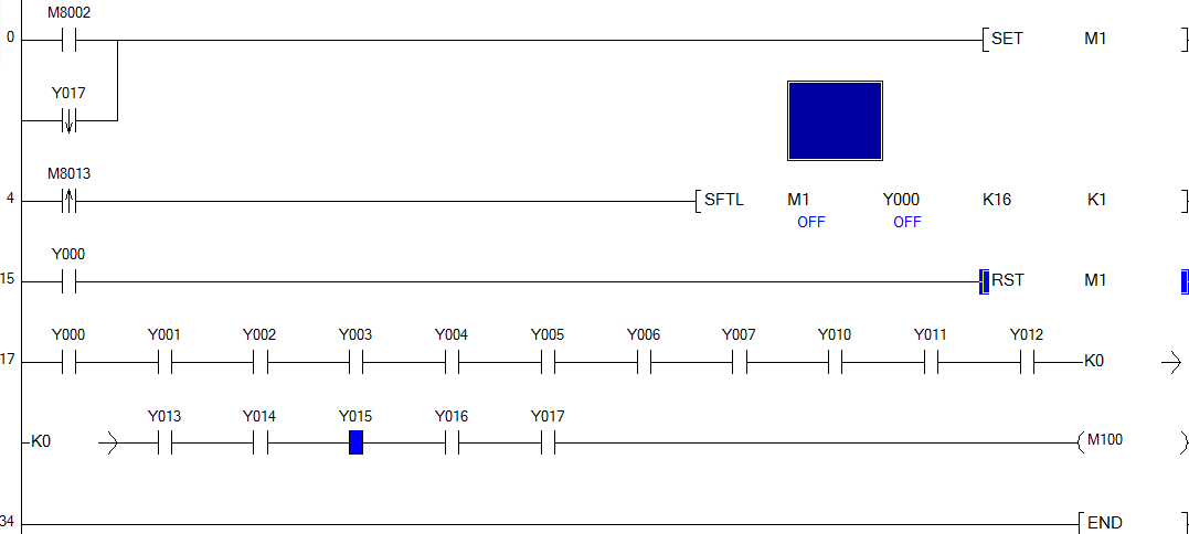

大神们好请问循环闪烁灯
有16个灯
要求y0开一秒关一秒(不再开),然后y1开一秒关一秒(不再开)一直到第16个灯。应该用什么指令,
FX2N

1楼  发表于: 2017-01-23 13:59
用位右移指令  (FUC35 SFTL)

5楼  发表于: 2017-01-24 10:16
引用第4楼vios1161于2017-01-23 21:34发表的  :
我也來寫看看
[attachment=163657]
哥好我也是用sftl 指令左移的 为什么 我的就是 都点亮呢?难道就是因为rst m1的关系吗

6楼  发表于: 2017-01-24 10:23
你的問題是要在 Y0 為 ON  時,需立即 RST M1.
引用第5楼sosyou于2017-01-24 10:16发表的  :

10楼  发表于: 2017-02-05 11:09
输出好像都没有灭一秒才接着亮下一个灯吧?
