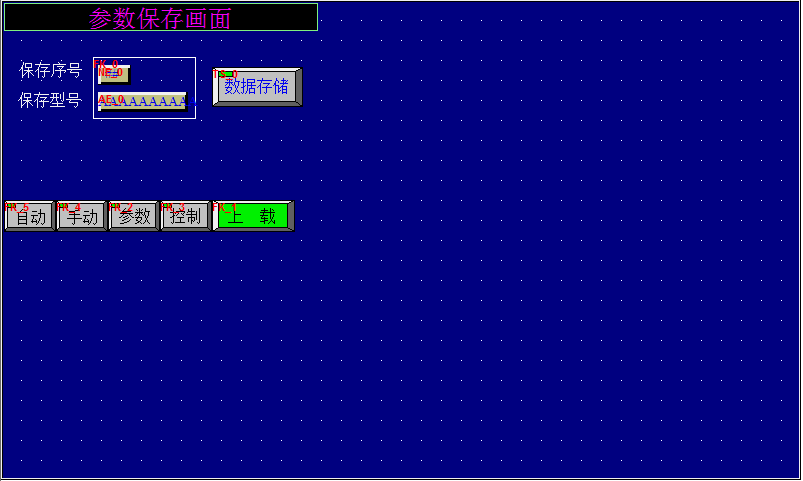

请问威纶触摸屏MT500转换为TK6070时图像小怎么办,需要对每一个画面从新编辑吗?

转换过来就这样了

已解决

怎么解决的?

转换时弹出的窗口全部勾上
