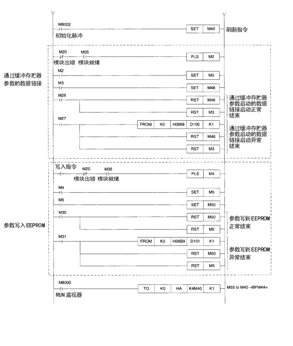

本人急需一个主站与从站的通讯程序,因为手册上都是英文的很难看懂,请大侠帮忙,小弟万分感谢!

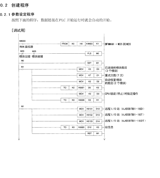

描述:调试程序
描述:参数设定程序

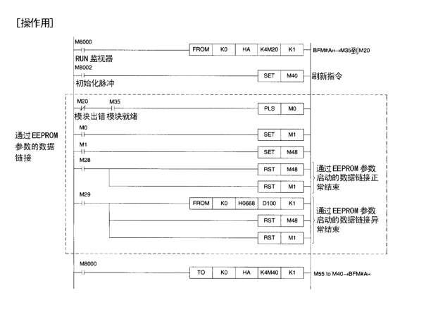

描述:操作用程序
现在我用的是FX3U16CCL与3U64CCL通讯好像完全不一样了 主要缓存区变化很大,请大侠指点,说明下,急用谢谢,望大家帮助

这是2N的编程例子,3U的 好像有点不一样,求救
