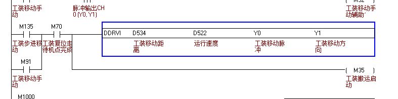

丢步应该越走越短 所以机械没有问题,程序我只能每次寻找原点解决此问题了
在做一个项目 有一个步进搬运工装的动作,找原点之后每次用相对定位走一定数目的脉冲,理论上每次距离应该一致,实际会越走越长 求助数据寄存器没有问题,上图
[ 此帖被359949789在2017-01-20 13:13重新编辑 ]

表达不明确,无从下手,只能猜一猜,猜猜楼主意思,信息量不够,正在分析中.................

就这么一段程序,能看出啥呢?
笑了
还有,为什么断定就是程序问题导致的?机械没有原因吗?你的惯量够吗?加减速时间适当加长试试。

参数调整,惯量是否设置正确,另外检查一下机械方面

机械精度问题,还有就是电机驱动的是什么传动机构!分度园误才会这样

过冲了吧,电机刚性不够?有干扰?
