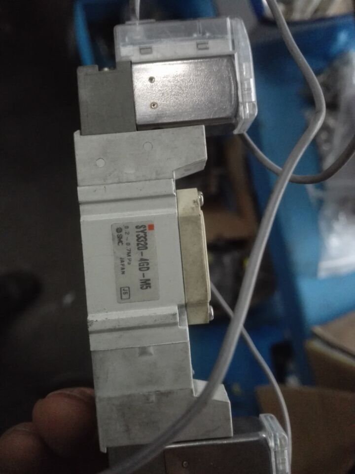

有的,三位五通电磁阀,断电就不通了,比如这个SMC的气阀就是你需要的那种。

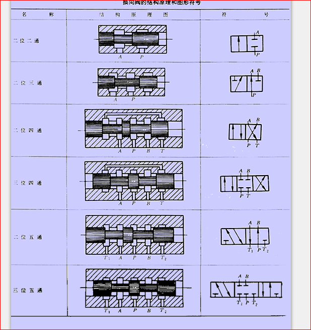

有两位两通、两位三通、两位四通、两位五通、 三位四通 三位五通 等等 看你的具体控制要求选择
