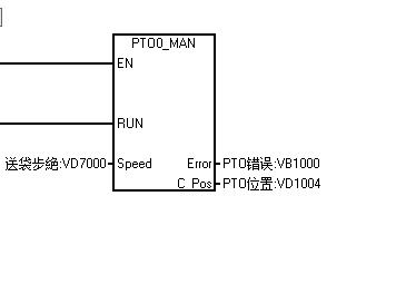

PLC发单管脉冲输出控制电机时能不能像开车一样随时加减速度

可以,图片VD7000就是速度控制。此功能不能定位控制。

楼上说的不错,伺服电机运动中可更改对应速度寄存器的参数
