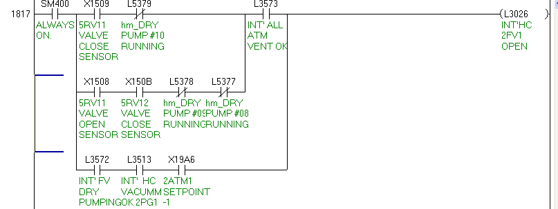

楼主提的问题真是好问题,难到了我,我是这样编写的(1全自动,2手动,3半自动,4调试)然后在每一种状态下写一个块INTERLOCK(互锁),

回复楼主,简单来说就是加条件,条件另外来写,要用时加上去就可以了,动作就不会乱.一种状太变另为另外一种状态,有几种可能,就加几种条件,再写成一个块,要用时拿下,比如A位置到B位置,手动的条件一个INTERLOCK,自动一个,用时加上,不然不会动作,又比如又到A位置时,有什么条件呢,加上就可以了
你的意思是,如果当前在自动模式中进入手动界面操作,那么操作的一些东西是有限制的是吗,比如我现在的流程是汽缸准备下压,而现在要操作只能操作此汽缸下压,或抬起.

回得楼主,汽缸只有两种状态,上升位状态,下降位状态,当上升位到下降位改变时,我说的条件呢,有可以多种,手动,自动,调试,上升位传感器,下降位没东西感应,气压传感 器,等等,组合一个小块,再组合成一个大块INTERLOCK,另外用时加上.你看我发的图,又比如,在手动状太下在下降位,转变为自动状态时,自动运行条件不成立,INTERLOCK块显示出来了,要不你手动把这块复位,要不全复位,自动条件成立,可以运行,条件成不成立,看INTERLOCK

楼主,不好意思,只能表达至此,多见凉,看看大师们怎么说
